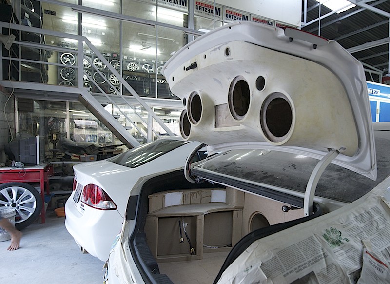

    Lâu lắm rồi hôm nay em lại mới có dịp để độ một dàn show hoành tráng!
    Là xe của ai? Thiết bị như thế nào? ... Các bác cứ từ từ một chút xíu nhé! Bây giờ cho em show hàng cái đã
    Get-It-Loud!!!
    (Truyền hình trực tiếp ...)

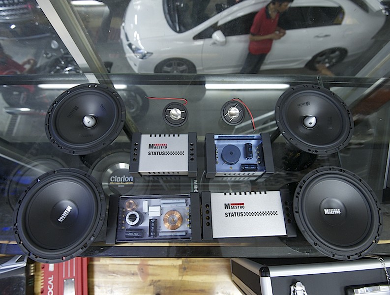

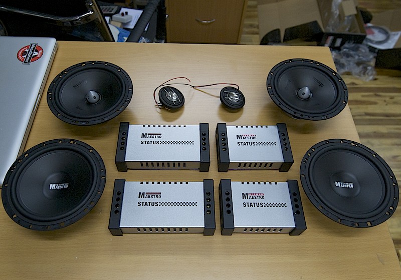

    Thiết bị:
    Sau ngày nghỉ, hôm nay em lại tiếp tục công việc. Vụ sơn phết và inform thấy cũng chẳng có gì vui nhiều, nên em quay sang giới thiệu với các bác về phần thiết bị
    Tiêu chí của dàn show ít nhất phải đạt được hai yếu tố cơ bản về âm thanh: LOUD và CLEAR.
    Bộ 2-way SV6509 em cho kết hợp với cặp Midbass SW6508 của German Maestro (có bán riêng lẻ để bổ sung tiếng bass cho những bộ 2-way), để tạo thành một bộ 3-way "đặc biệt": Có khả năng "chịu nhiệt" cực cao, để bảo đảm cho một sự vượt trội về Sound Pressure Level
    Đây là thông số của SV6509 và SW6508:
    German Maestro SV6509
    Power Handling: 60W nom/195W max
    Freq respond: 30Hz - 32Khz
    Impedence: 4 Ohm
    Sensitive: 87dB
    Power Handling: 70W nom/230W max
    Freq respond: 30Hz - 700Hz
    Impedence: 4 Ohm
    Sensitive: 82dB
    Mời các bác xem hình ... "cặp đôi hoàn hảo":
    Còn nữa ...
